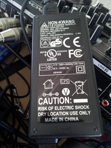

L'alimentatore pare sia il suo, aspetto e spero che qualcuno mi mandi una foto... in negozio a milano non ne siamo venuti a capo, se non che con traktor sembrava andare e subito dopo come per magia andava anche con VDJ sul mio pc... una domanda giusto per scrupolo, mi confermate che con VDJ Full, il driver ASIO e il firmware scaricati dal sito Denon sono tutto ciò che serve per farla funzionare a dovere? ...In ogni modo l'ho lasciata li, destinata all'assistenza e chissà quando la rivedrò :'( Darò il Welcome Back alla piccola MK4 in attesa di riavere il mio giocattolo Denon! :)

Si questo lo so, ma a scanso di equivoci ho copiato lo stesso il file nella cartella, piuttosto, nessuno di voi vorrebbe essere così gentile da fare unfoto all'alimentatore originale e a postarla?

Andre_Surfer wrote :
... nessuno di voi vorrebbe essere così gentile da fare unfoto all\'alimentatore originale e a postarla?
Ecco quà l'alimentatore originale.
Io non ho mai avvertito problemi di alimentazione, anche se purtroppo non è la prima volta che ne sento parlare...
Buon mix da Max....'(-_-)'
