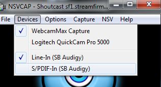

Beim streamen musst du dem Programm sagen welchen Ausgang er abgreifen soll.
zb hier bei NSV (Shoutcast isesses auch so) :
Oder streamst du mit VDJ ?
Ich weiss leider nicht welche Version bei der MK4 dabei ist...dann könnte ich das hier ggf nachtesten anhande der Version ,welche Einstellung du am VDJ machen musst.

Ich glaube beim MK4 wird das Mikrofonsignal nur über den Main gelegt. Es wandert aber nicht zum Computer zurück. Wenn du also mit VDJ streamst, kommt vom Mikrofon nichts an. Abhilfe wäre, den Output des MK4 abzugreifen und den zu streamen, statt mit VDJ direkt.

aber auch mit der Pro-Version wird die Sprache nicht drauf sein.. weil dein Computer die ja gar nicht bekommt. Das Mikrofonsignal wird erst im Controller über die Musik gelegt. Also musst du den Ausgang des Controllers mit dem Eingang eines Computers verbinden und dann von diesem Computer aus mit entsprechender Software streamen.
Oder eine Soundkarte haben, die das Mikrofonsignal auch wirklich an VDJ weiterleitet, aber meines Wissen geht das mit der MK4 nicht.

Darum auch ......
Der Sinn dahinter ist der gleiche, übrigens ob mit und ohne VDJ als Streamtool :-P
