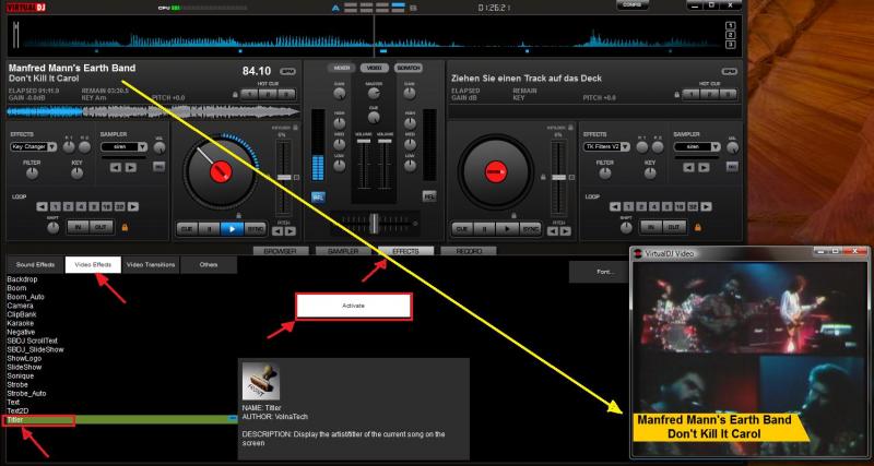

Kennt sich jemand mit dem Titler aus?
Ich habe die aktuelle Version von VDJ und habe bei den Video Effekten den Titler. Weiß jemand ob es ein einen anderen Plugin dafür gibt wo man Farbe / Größe / oder Text verändern kann? Bzw. ob man diesen bestehenden verändern?

Der Titler sieht so aus und hat nichts mit Strip Club gemeinsames. Beim Strip Club kann man den Namen der Künstlerin Eingeben die als nächstes einen Strip machen wird. Kann auch ein Go-Go Girl sein. Die Eingabe erfolgt manuell.
Beim Titler wird automatisch der Name vom Interpret und Titel vom laufenden Song eingeblendet und wechselt beim nächsten Song.
Vorausgesetzt das alles sauber getaggt ist. Man kann die Schriftart, Grösse und Schriftfarbe ändern. Jedoch nicht den Hintergrund wo drauf die Schrift ist.
