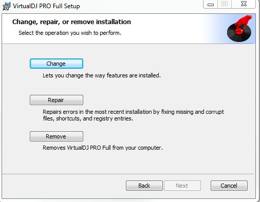

oder mal VDJ installieren und \"Repair\" auswählen
Vieleicht bring das was..

geposted Sat 07 Jul 12 @ 1:49 pm
Nein das bringt auch nix.
Und neu installation hilft auch nicht...stürzt trotzdem immer da ab :-(
