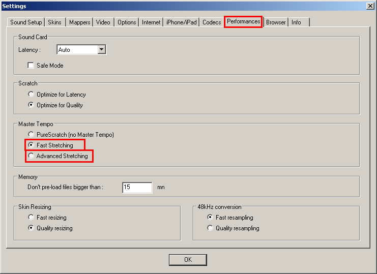

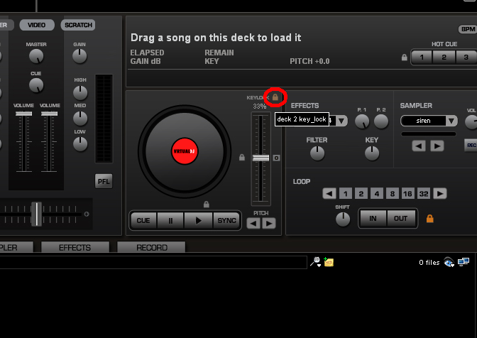

Also ich würd mal das nachprüfen:
Dieses Schloss muss orange sein:
UND
Unter Config muss eines der beiden eingestellt sein:
Grüße
UND
Grüße
geposted Mon 09 Jul 12 @ 7:32 am
