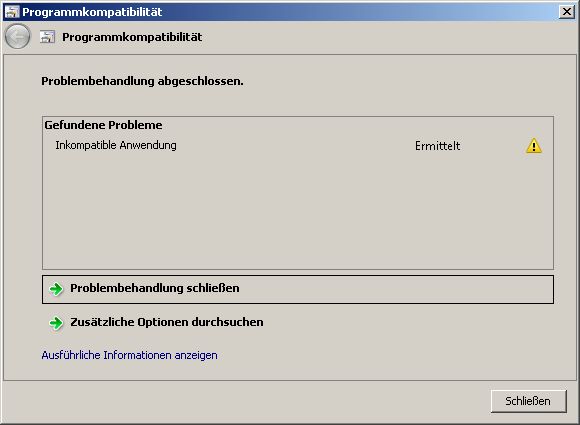

Ich habe das gleiche Problem immer wieder, dass mir ein Kratzen in die Lieder kommt und die Songs teilweise langsamer werden.
Allerdings meist erst nach so ca 2 Std ?? Bis dahin läuft alles normal.
Hab jetzt so ziemlich alle Einstellungen probiert, und nix hat geholfen.
Nun hab ich den Test von Franky_P gemacht, wie in seinem o.g. Link beschrieben ( Link habe ich nochmal angefügt), und ich bekomm ne Fehlermeldung die dort nicht aufgeführt war. Anbei mal ein Screenshot davon.

Bist Du es Marco...?
Die Meldung ist an der Stelle normal. Bedeutet nur, das VDJ von nun an im Kompatibilitätsmodus läuft, das Problem also behoben wurde. das kannst Du einfach schließen und Dich entspannen :-)
Bitte stelle aber noch unbedingt sicher, das die MC6000 mit aktuellster Firmware und aktuellstem Treiber läuft! da wurde wohl einiges verbessert. Näheres siehe im MC6000 Stammtischthread.
