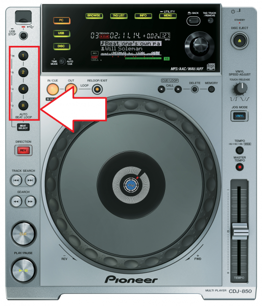

sur les CDJ ?? Mais il n'y a pas de boutons loop 1 - 2 - 4 - 8 etc.. sur ces platines !

si tu as le loop manuel \"in\" et \"out\" puis a gauche il y a une ligné de 4 bouton 8.4.2.1 puis un bouton \"beat select\" qui en appuyant dessus change la valeur de ces meme touche c est a dire le 8 temps passe à 1/2... le 4temps à 1/4 etc...

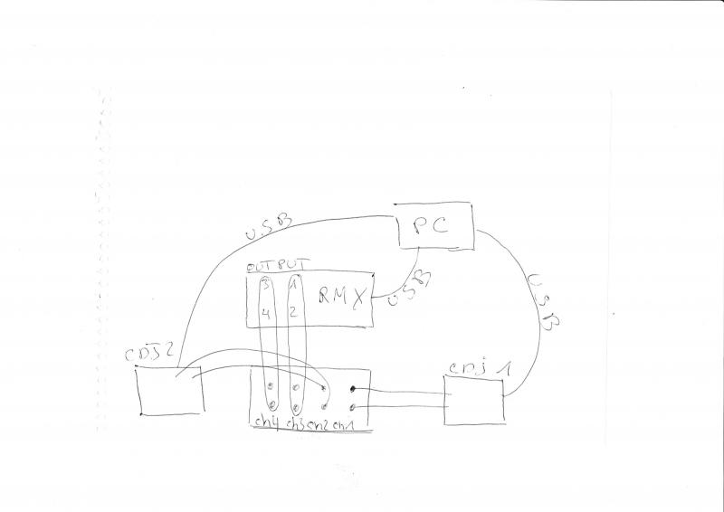

merci jmf28....cela est mon branchement actuel en bas ces ma djm j ai oublier de l écrire! le branchement reste tj le meme dans toutes mes diverses config de vdj.

config 1
Vdj...>....advanced config....>
deck 1 > haut parleur pionner > output 1.2
2 haut parleur pionner 3.4
3 haut parleur rmx 1.2
4 haut parleur rmx 3.4
dans cette config j ai les cdj qui tourne ok le son ok dans le skin vdj pareil......
avec ma rmx les platine tourne tout a l air de fonctionné les musiques se charge dans le skin vdj ....apparement tout ok sauf que j ai pas le signal audio qui arrive a ma djmni dans mes enceinte donc!

config 2
deck1 haut parleur pionner....output 1.2
2 "" "" "" "" 3.4
" 3 hercule rmx asio output 1.2
4 "" "" " " "" " 3.4
dans celle ci mes 4 platines foncionnes le son des platines rmx nickel....le son des cdj grésille
dans la barre de tache la petite fenetre hercules c est bien asio qui est selectionné!
logiciel driver cdj + hercules ces les derniers.
2 "" "" "" "" 3.4
