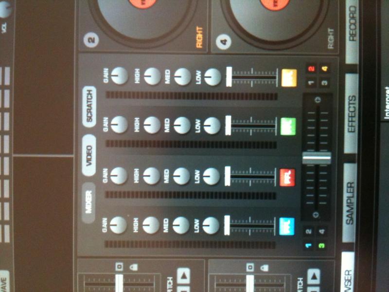

Hier mal ein Bild,
Ich möchte das rote und grüne tauschen.

Das geht nur mit einem Grafikprogramm wie z.B. Gimp. Da musst Du die Bilder PIXELGENAU austauschen.
