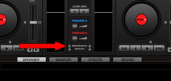

Deaktiviere mal SMART_SCRATCH.

Dort :)
natürlich bei beiden Decks deaktivieren ;)

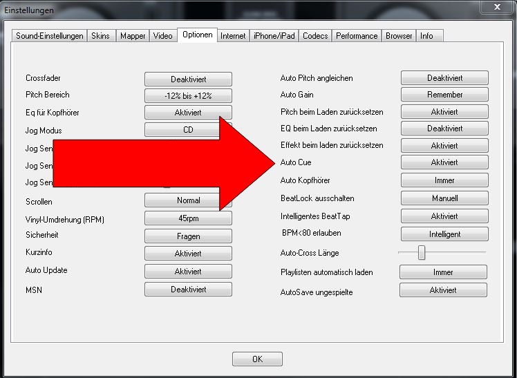

Auto Cue Deaktivieren.
