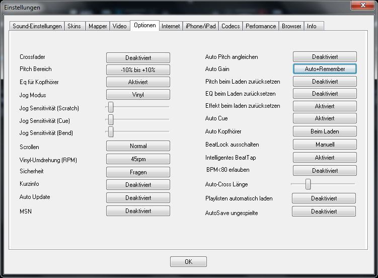

...ich weiss das klingt jetzt blöd....hast du die Autogain Funktion von VDJ deaktiviert..?
geposted Thu 09 Aug 12 @ 3:54 pm
Ne steht auf Auto + Remember, stört die mit Breakway etwa?
geposted Thu 09 Aug 12 @ 4:03 pm

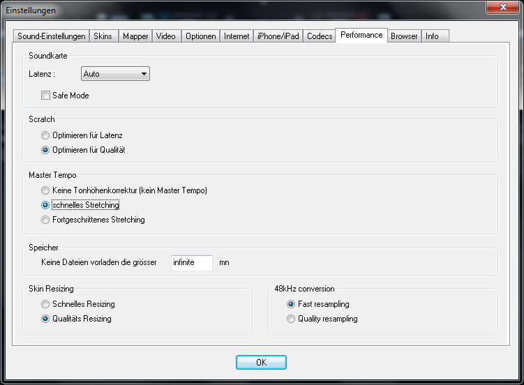

Hier mal meine aktuellen Einstellungen:
geposted Thu 09 Aug 12 @ 4:07 pm
...auf jeden fall mal deaktivieren...sonst mach BW DJ und VDJ das gleiche...nämlich den gain korrigieren...kann sein dass es dabei manchmal probleme gibt...
