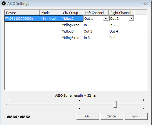

So, da bin ich wieder mit Nachrichten von der VMS4 Front.
Hab meine Vms 4 bekommen, habs sie angeschlossen, sah alles ganz gut aus.
Die VMS4.1 hab ich wieder schön eingepackt und weggeschickt, natürlich brav am selben Tag
.... ( war sau blöd.... hätte meine VMS4 vllt etwas ausführlicher testen sollen)
Hab jetzt folgendes Problem. Schalter vorne am Mischpult 4 Out 8 Out steht auf 8
in den Asio Einstellungen steht nur 4 .... kann das aber auch nicht ändern.
dann werden meine Gainregler für die einzelnen Decks nicht mehr erkannt.
Hab alles mal deinstalliert und wieder neu insatlliert....
aber ohne Erfolg...
hab ich jetzt nur ne absolute Denkblockede und seh den Wald vor lauter Bäumen nicht, oder AA meine
VMS4 kaputt repariert ?
Schon mal danke für hilfreiche Antworten
aber ohne Erfolg...

VMS ausmachen, auf 8 Out stellen, VMS einschalten, Moment warten (Treiber wird neu erkannt), dann schauen. Umschalten bei eingeschalteter VMS geht nicht, bzw wirkt nicht.

Hey danke für die schnelle Antwort,
allerdings passiert da nichts.
Wenn ich ins ASIO menu geh sieht das immer so aus
geposted Thu 06 Sep 12 @ 4:37 am
Die 1 am Anfang bei Device deutet normalerweise auf den Post-EQ-Modus hin.
Was bei Dir allerdings seltsam ist, dass dahinter nur Nullen sind.
Schalte die VMS4 mal aus und beim einschalten drückst Du den "PFL CUE Button" von Midilog 4.
Damit setzt Du sie wieder in den Pre-EQ-Modus. Schau dann nochmal im Asio Panel nach, welche Zahl dann dort steht.
geposted Thu 06 Sep 12 @ 5:24 am
Ist die aktuelle Firmware drauf?
Normalwerise sollte nach der 1 am Anfang nicht nur 000000 stehen.
geposted Thu 06 Sep 12 @ 6:07 am
Sorry, aber das sieht mir sehr nach Defekt im Firmwarebereich aus. Da wirste wohl nochmal den AA-Support kontaktieren müssen...
geposted Thu 06 Sep 12 @ 6:14 am
