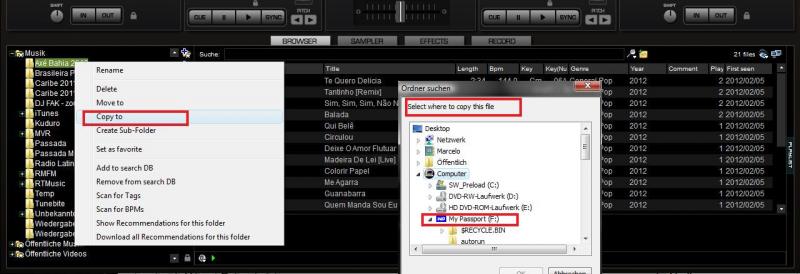

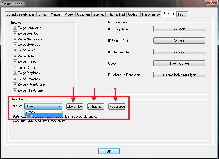

Da du ja deine Musik auf deinem Netzwerkserver hattest, ist in der Datenbank der Netzwerkpfad eingetragen von jedem Song. Diese Datenbank befindet sich unter C:\Users\.....\Desktop\Documents\VirtualDJ als VirtualDJ Database v6.xml
Jetzt hast du deine Musik auf eine externe Platte und dort im Root hast du eine Database die VirtualDJ Local Database v6.xml heisst. Diese ist aber fasst leer, da du anscheinend nicht die dortige Musik zur Datenbank hinzufügen oder mit VDJ gescannt hast.
Wenn du deine Musik mit dem VirtualDJ Browser zu Hause auf die externe kopiert hättest, so wären auch alle Einträge übernommen worden. Das kannst du immer noch machen indem du nochmals deine Musik auf eine externe Platte kopierst mit dem VDJ Browser. Auf den Laufwerkbuchstaben schauen, der muss dann immer den selben haben.
Sichere deine Datenbanken. Dann stellst deinen Netzwerkserver ab und unter Config / Browser bereinigst du deine interne Datenbank auf dem Laufwerk C mit den ungültigen Einträge die zu einem Error führen.
Kopieren mit dem Browser
Mehr darüber unter:
https://virtualdj.com/wiki/How%20do%20I%20backup%20my%20VirtualDJ%20database%20and%20settings.html
https://virtualdj.com/wiki/Backup%20Database.html
https://virtualdj.com/wiki/backup%20your%20music%20collection.html
Gruss Mike

Also um die falschen Einträge rauszunehmen sollte es reichen ohne Home Netzwerk die Aufräumoptionen von VDJ durchlaufen zu lassen.
Das Problem ist das ein Netzwerk Mountpoint vom Betriebssystem wie ein lokales Laufwerk behandelt wird und die dort abgeegten Titel dann in der Master DB auf dem LW C. liegen.
Erst wenn Windows einen Datenträger als Mobilen Datenträger meldet wird VDJ eine DB auf diesem anlegen.
