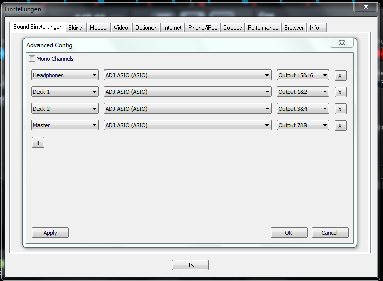

geposted Mon 27 Aug 12 @ 11:32 am
Wie soll das denn bei den Einstellungen funktionieren ???
Kanal 15&16 ??
Lösch mal den 3. und 4. Eintrag. Dann folgendes:
1. Kanal - Deck 1 - ADJ ASIO - Output 1+2
2. Kanal - Deck 2 - ADJ ASIO - Output 3+4
Kanal 15&16 ??
geposted Mon 27 Aug 12 @ 11:41 am
OK ich dachte ich müsste Kopfhörer auhc zuweisen und hab einfach die letzten outputs genommen.
Alles klar dann ertsmal Danke für die Hilfe.
Ich melde mich noch, ob es geklappt hat oder nicht.
DANKE!!!!
