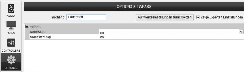

torsten46514 wrote :
Hallo zusammen,
ich habe den Reloop Terminal Mix 4 und bei mir funktioniert das leider nicht.
Eigentlich bin ich gar nicht so doof, aber ich krieg das nicht hin über Shift + Cue.
Versuch mal folgendes zum Faderstart:
Könnte helfen.
Gruß
DJ Professor
geposted Fri 20 Mar 15 @ 3:50 pm
