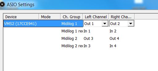

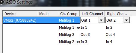

beides schon ausprobiert auch nach der Anleitung geht alles nicht mit dem Treiber von ADJ ändert sich der Code im ASIO (075...) mit dem Treiber von der Cd heißt der (17CC...) siehe Bild
Wenn ich die Schift Tasten gedrückt halte dann leuchtet sie ganz schwach rot und die CUE tasten leuchten auch schwach rot Mic und Power leuchten normal alles andere ist tot.

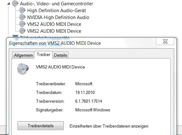

Was mich wunder, das im Geräte Manager zwei mal VMS2 AUDIO MIDI Device auftaucht und beide Treiber von Microsoft sind und nicht von ADJ muss das so?
geposted Sat 01 Sep 12 @ 7:44 am

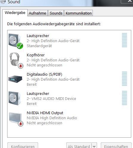

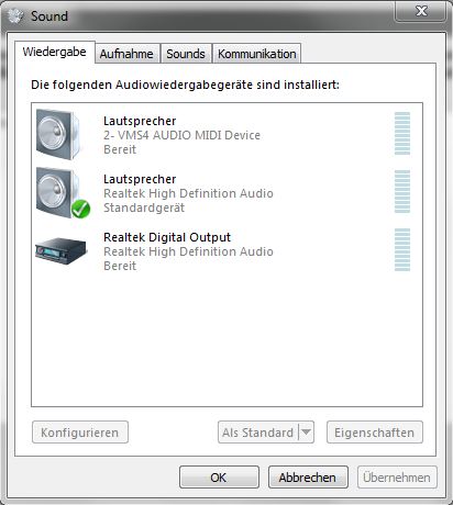

Ich würde beide Treiber im Geräte Manager deeinstallieren, VMS2 abhängen (vom Computer) und den Treiber der Herstellerseite nochmal installieren.
VMS2 wieder dran an den Computer und darauf achten, das die VMS2 in der Systemsteuerung/Sounds nicht als Standardsoundkarte definiert ist.
Treiber sollten nicht von Microsoft sein.

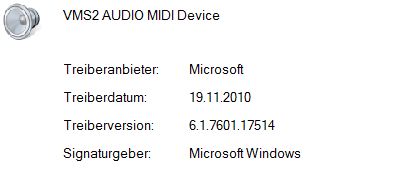

So sieht es bei mir auch aus
was steht bei dir unter
Systemsteuerung\\System und Sicherheit\\System
Audio .....
VMS2......... Eigenschaften/Treiber
Treiberversion 6.1.7601.17514 von Microsoft

Unter Treiberanbieter sollte der Hersteller der Hardware stehen, nicht Microsoft.
Vermutlich hast Du die VMS2 vor der Treiberinstallation angesteckt angesteckt. Daher der Treiber von Microsoft.
Hast Du das von mir oben beschriebene schon gemacht? Wenn nein, dann bitte machen.
VMS2 erst nach den Installationen wieder anhängen.

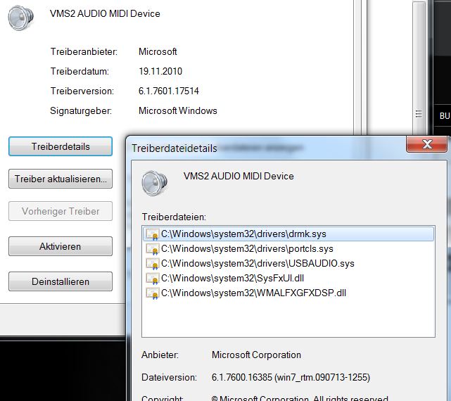

Es gibt aber keine Treiber vom Hersteller der Hardware.

Es wird kein Treiber kopiert nur exe und dll, Treiber haben die Endung .sys .inf .cat werde das teil wohl zurück schicken.

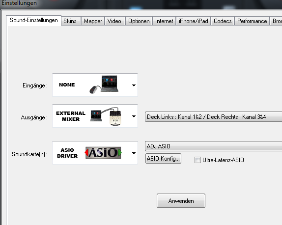

So habs Installiert bekommen musste Windows formatieren wahscheinlich gabs Probleme mit den Hercules ASIO Treiber die nuten ja ihre eigenen nicht wie ADJ Microsoft standart Treiber. Der Sound von VMS 2 ist besser aber der Rest nicht so nur Probleme mit dem Teil.
Die einzige Einstellung in der es funtieniert ist das so richtig. Auf dem Linke Deck kommt manchmal kein Audio Signal wenn man auf Play drückt in der Softw. läuft der Track es kommt aber nichts von Deck A Crossfader links, Vol., Gain alles ok und der hebel steht auf Normal das passiert meistens wenn man mit der Maus einenTrack lädt. Smart Loop und Touchweel ist auch sehr gewöhnung bedürftigt was das angeht, da war die RMX viel besser.
