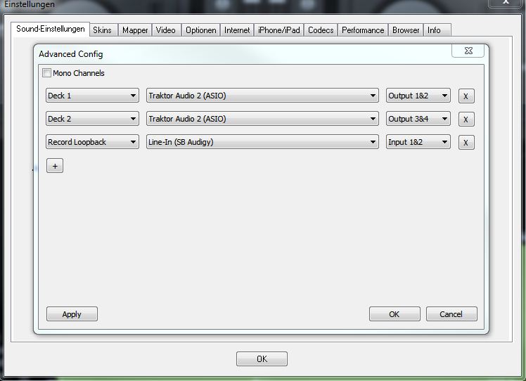

Stell mal in der Soundconfig alles richtig ein..denke da ist der Wurm drin.
Siehe Beispiel oben.

wow wow wow... welche einstellungen sind das genau??? wo hast du das gefunden?

sooo habs gefunden...
meins du denn, dass es daran liegt?
Denn ich konnte ja nur die LINKE seite des Versadecks nutzen... sprich der Crossfader und die Volume Taster hatten eigtl keine Funktion...

DANKE DIR =)
hab es mal eben schnell ausprobiert =) und siehe daaaa..
es läuft =) super... danke dir....
