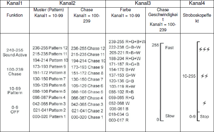

Habe mich vielleicht falsch ausgedrückt. Ich meinte von der Gesamtzahl an LEDs 13 LEDs mehr, sondern pro Farbe.
Da haben deine PAR wie ich gesehen habe maximal 51 LEDs pro Farbe und der Revo eben 64.
Strobe an sich kann der Revo. Schaust du:
geposted Fri 14 Sep 12 @ 6:44 am

Die Tabelle kenne ich, sonst würde ich ja gar nix auf die Reihe bekommen. Bin noch ein DMX-Lehrling - aber Lernfähig.
Habe gerade mal getestet. "ALLES an" geht nur mit 256 Kanal Steuergerät (schluchts), oder das Pausenlicht bei der automatischen Sound to light Steuerung (läßt sich aber nicht einzeln programmieren).
Habe es jetzt mal so eingestellt:
Das Muster mit den meißten LED's ausgewählt, alle Farben aktiviert und dazu das eingebaute Strobe eingestellt. Mehr geht nicht (mit 4 Kanal).
So gesehen machen dann meine wechselseitig angesteuerten PAR's etwas mehr Dampf. Na ja, für Hochzeiten und andere Familienfeiern muß es reichen. Wenn mehr (Polterabend mit mehr Jugendanteil) dann wird eben wieder die gute alte Blitzröhre mitgeschleppt und an die Traverse geknotet.
