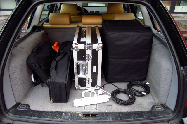

Eins vorneweg...die Maui ist die kompakt PA in Reinform.
Laptop, Kontrollercase, PA System und Kabel.....und fertig ist die Laube und im Kofferraum noch massig Platz für Licht und Zubehör. Dabei ist die Rückbank noch nicht mal umgeklappt.

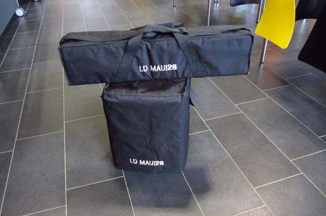

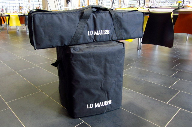

Das ist die komplette Anlage, sauber verstaut in den jeweiligen Bags. Handlicher geht es nicht.

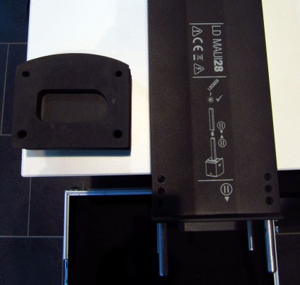

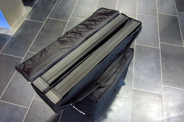

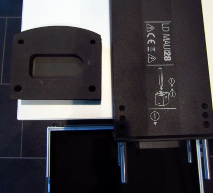

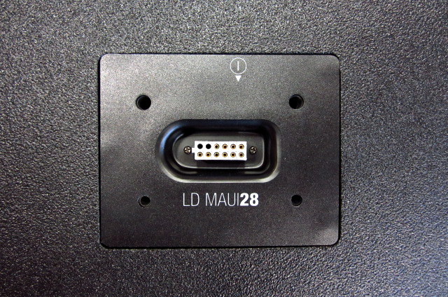

Die Arrays sind sauber verpackt in der Tragetasche, die Steckkontakte mit passgenauem Schutz gesichert. Angesichts der 3,6 Kilo pro Alu-Säule, nicht schwerer als eine Sporttasche nach dem Fußballtraining. Der Bag für den Sub hat seitliche Laschen, über die man direkt an die Griffschalen am Gehäuse drankommt. Die erfreulichen 29 Kilo des Subs lassen dabei über manche Treppenstufe hinwegsehen.

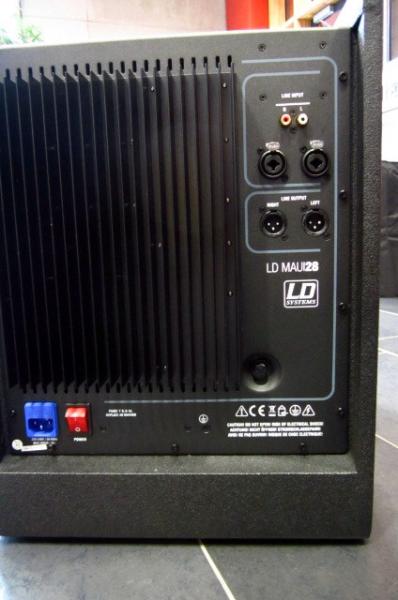

Die Anschlüsse am Sub sind eindeutig, und auch die Bezeichnungen an den Säulen sind idiotensicher und lassen keinen Spielraum für Verwechslungen oder falschem Aufbau. Und nun einer der Riesenvorteile des System. Die gesamte PA ist in 3 Minuten aufgebaut !!! Schneller, einfacher und besser geht es nicht. Die beiden XLR angeschlossen und die Anlage ist sofort betriebsbereit....1+ dafür.

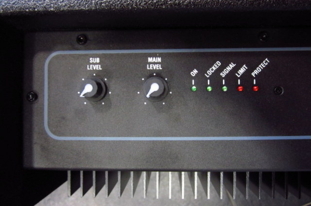

Die Bedienelemente des Subs sind sinnig angeordent und von oben zugänglich. So soll es sein.
An der Rückseite des Subs sind neben den XLR Eingängen noch ein Line Ausgangspaar für eine eventuelle Weiterverarbeitung des Signals. Die Anlage ist passiv gekühl, deshalb gibt es keine störenden Lüftergeräusche und kein Verschmutzen der Lüftergitters. Während des Betriebes werden die Kühlrippen der Enstufe gut warm, was das System aber wenig beeindruckt oder irritiert, denn dafür wurde es gebaut. Positiv fällt ebenfalls auf, dass die Kaltgerätekupplung des Zuleitungskabels über einen Verriegelungsschutz verfügt, so dass ein versehentliches Ausstecken der PA am Subwoofer verhindert wird. Zusätzlich finden sich noch 2 Chinch Eingänge im oberen Bereich der Hinterseite. Hier lässt sich zur Not auch mal schnell ein CD oder MP3 Player anschliessen. In Kombination mit einem kleinen Mischpult taugt die Maui dann auch für Präsentationen oder Vorträge.

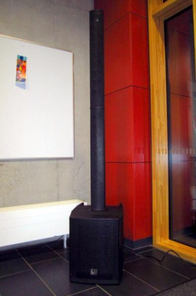

Hier nun die Anlage, die im ganzen knapp 2.10 misst, komplett aufgebaut. In den Säulen befinden sich insgesamt 16 Membranlautsprecher, im Kopf er obersten Säule noch zusätzlich ein Hochtontreiberhorn. So sind Stimmen und helle Töne über die Gäste hinweg auch noch in 20 Meter Entfernung gut zu verstehen.

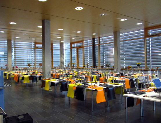

Als Referenzobjekt diente eine Schulmensa mit ca. 210qm Fläche und ca. 4.50 Raumhöhe. Der Saal war leer, aber zumindest komplett bestuhlt. Der erste Eindruck beim Soundtest war etwas entäuschend, habe aber sehr schnell herausgefunden, dass korrekte Einstellungen des Gain am Kontroller sowie der Leistungsregler am Sub, unbedingt erforderlich sind. Nach etwas Feintuning war der Sound schon deutlich besser.
Es ist natürlich sehr gewöhnungsbedürftig, eine Beschallung von nur einem Punkt des Raumes aus zu sehen und zu hören, wobei einem die Augen den größten Streich spielen. Steht man in einem Abstand ab ca. 6 Metern mit dem Rücken zur Anlage und man wüsste nicht, dass es sich um eine Tonsäule handelt, ist die Irritation ohne Sichtkontakt zur PA wesentlich geringer, zumal die Abstrahlung in den Raum perfekt funtkionert, überall im Raum sehr gut hörbar und das Klangbild immer sehr homogen war. Sogar als das System umgekehr, also in eine Raumecke hinein, anstatt heraus, aufgestellt wurde, war die Abstrahlung der Musik mit 120 Grad über die beiden Wandflächen in den Raum erstaunlich. Der Bass gefühlte 2x stärker. 120 Grad Abstrahlwinkel heisst aber auch, je nach Standort, ist die Abstrahlwirkung so gut, dass in 90% aller Fälle auf zusätzliche Monitorboxen verzichtet werden kann....das macht sich auch positiv im Kofferraum bemerkbar.
