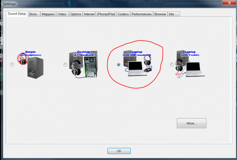

Wie sind deine Soundeinstellungen in VDJ?
geposted Sun 16 Sep 12 @ 3:25 am
Inputs NONE
Outputs: SINGLE OUTPUTS
SoundCards: SIMPLE
Finde auch keine Einstellung zum Zuordnen der Soundkarten.
SoundCards: SIMPLE

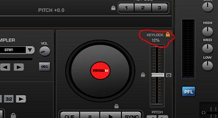

hey
hast du das Keylock aktiviert??
Gruß
chrisXD

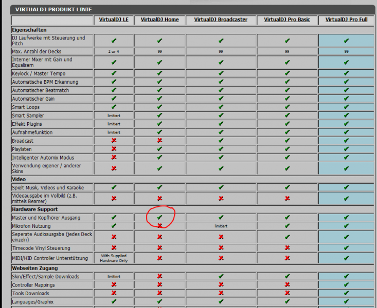

Das geht auch in der Home FREE. Nach dem Umstellen auf Apply und dann auf OK klicken.

Außerdem ist in der Beschreibung "Keelock" das Bild und somit die funktionen nicht mit meinem identisch.
Ein Schloß mit einem Keylock ist nicht auffindbar.

Lade dir mal die aktuelle Version der Home free (Build b391) herunter und versuche es damit

Dann wähle mal nur diese Konfiguration aus und bestätige mit OK ohne auf den "More" Button zu gehen. Dann müsste es funktionieren. Ist die externe Soundkarte von deinem System überhaupt erkannt worden ( Zu sehen in der Systemsteuerung) und hast du bei den Audioeinstellungen von WIN deine eingebaute Soundkarte als Standartwiedergabegerät definiert ?

Die Soundkarte on Board (die 1.Karte) ist als Standard angegeben.
In der Systemsteuerung zeigt es die eben besagte mit ihrem Namen an,
die zweite dort nicht.
Jedoch kann man beide jeweils im Virtual separat anklicken.
Hoffe die Antwort ist aussagekräftig.

Also als erstes funktioniert es nun scheinbar,
der Tip nicht auf More zu gehen sondern über Laptop scheint die Lösung!
Vielen Dank! Aufs erste, großes Lob für den tollen Servive!!!
