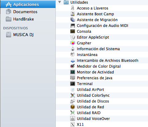

La verdad es que no sé cómo llegar a donde me indicas.
En Finder, accedo a Aplicaciones, pero ahí no tengo Utilidades. O yo no ser acceder a ellas.

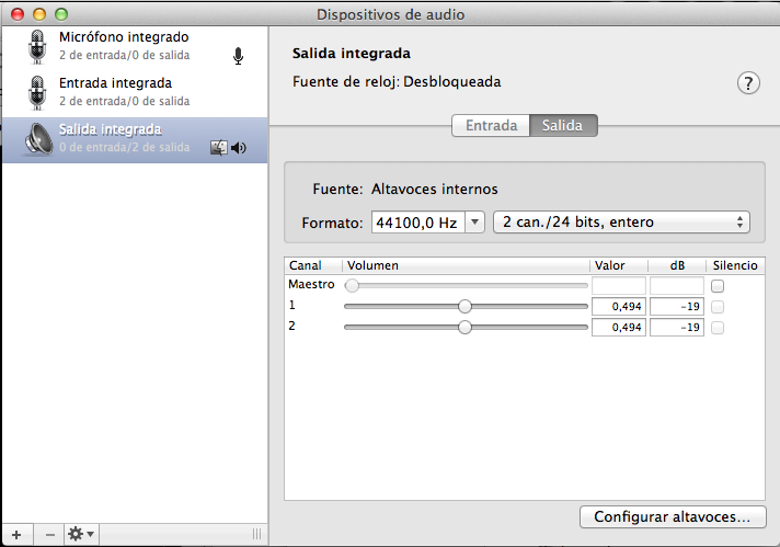

hola es asi:
 11.29.52.png)
 11.30.32.png)
 11.31.19.png)
 11.32.10.png)
 11.32.44.png)
ahi veras la ergo yo no la tengo pero trata de seguir esos iconos saludos!!!!!

Pues ahí está con imagenes para que sea más fácil
Gracias Fandos
