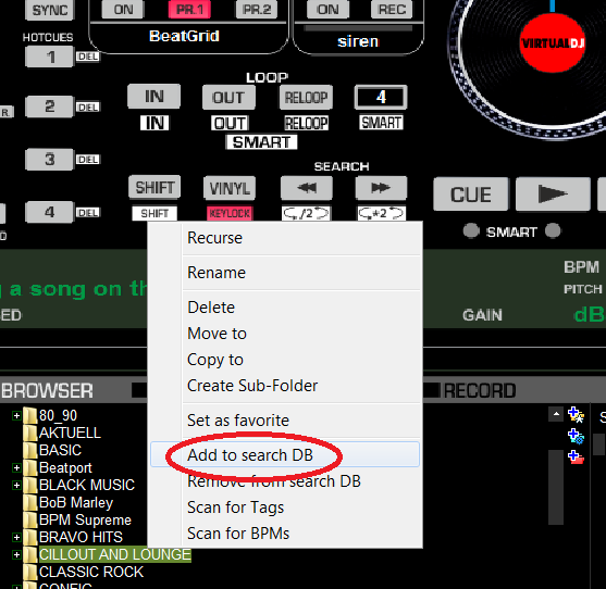

nach demn Scannen musst du im Explorer rechtklick auf den gescannten Ordner machen und zu DB hinzufügen auswählen....
geposted Wed 19 Sep 12 @ 8:11 am
@ roBroY09
Ah, das hab ich leider nicht gemacht. Probiere ich sofort aus.
Das könnte es sein. Hatte gedacht es würde automatisch gespeichert (so wie es mein altes Proggi auch gemacht hat)
Danke, wie gesagt ich probiere es sofort aus
DJ Andy
