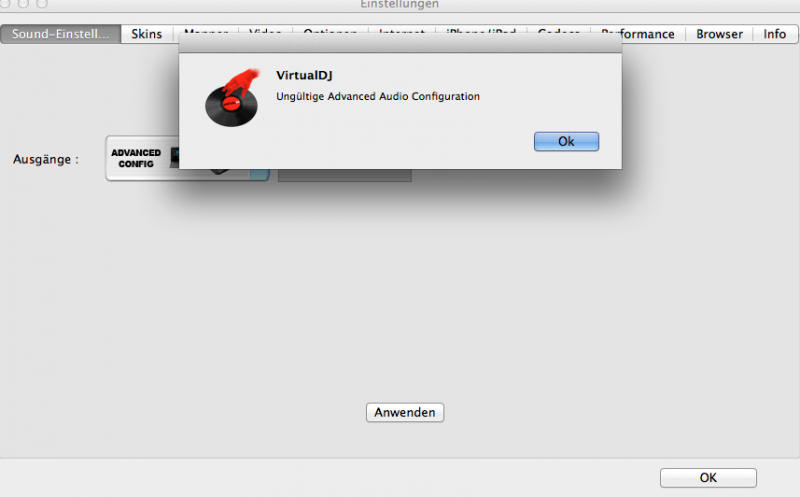

ich habe einen MAC und die Virtual Dj Pro Version , ich möchte im Internet senden. Habe ein USB MIC nun möchte das in der Advanced einrichten.
Danach kommt immer diese Fehler Meldung und Virtual DJ hängt sich komplett auf.
Habe schon neu Installiert
Kann mir wer bitte Helfen

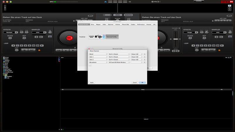

Kann man, oder zumiderst ich, nicht lesen. ;-)
Kannst Du nur mal die Adv. Config als Screenshot einhängen?

Geht mir auch so Haui, die Vollbild Screenshots sind so unlesbar, da müsste man eine Lupe nehmen um was zu erkennen. ;-)

ok ok stimmt ist arg klein
hoffe ist besser

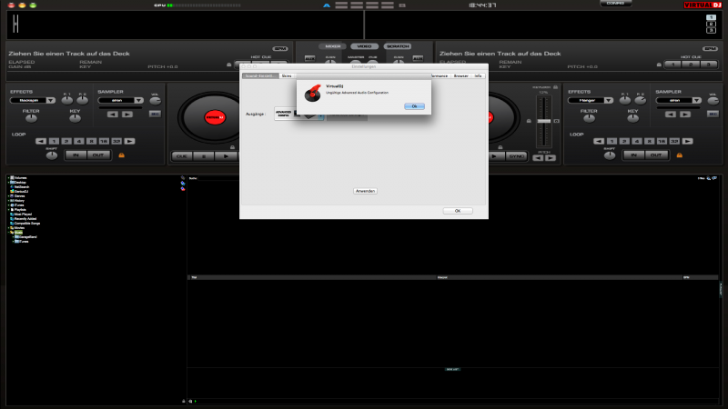

Das kommt dann
Hatte am Samstag auf einer Hochzeit aufgelegt , da ging alles Super, war halt net über Internet nu will ich übers I-Net mal senden und dann das :D

Advanced Config
Master - MK4 Soundkarte - Output 1&2
Headphones - MK4 Soundkarte - Output 3&4
Record Loopback - MK Soundkarte oder Mac LineIn - Input 1&2
Beim Record Loopback mußt Du ausprobieren ob der Input 1 das mitmacht, mußte aber klappen.
Also den Master Output der MK4 mit einem Cinch Kabel mit dem MK4 Input 1 verbinden.
Wenn das nicht geht, den MAC LINEIN nutzen.
In dem Fall mußt Du aber im Mac noch bei den Soundeinstellungen den MIC EIngang zu einem LINEIN machen ;-)
Dann klappt es auch mit dem Nachbarn !
Den Master Ausgang kannst Du auch noch mit Kabeln splitten um zusätzlich noch Lautsprecher anschließen zu können.
