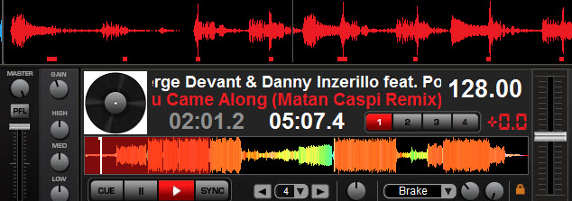

Ερώτηση? τις πάνω κυματομορφίες πως μπορούμε να τις έχουμε και αυτές έγχρωμες?
geposted Thu 11 Oct 12 @ 1:53 am
Το Rythmview δεν γίνεται έγχρωμο, και δεν έχει και νόημα (δεν θα ξεχωρίζουν η μία από την άλλη).
Δεν ξέρω τι θα γίνει στην 8, αλλά για το rythmview θα είχε περισσότερο νόημα απλά να αλλάζει η ένταση του χρώματος, αντί για full color.
geposted Thu 11 Oct 12 @ 2:01 am

εμενα θα μ΄αρεσε γιατι τα χρησιμοποιω ξεχωριστα οπως ειναι στο traktor και με βολευει καλυτερα...
επισης θα ηθελα να μπορω να διαλεξω εγω το χρωμα του waveform και οχι αναγκαστηκα σε κιτρινο που ειναι τωρα.
η τουλαχιστον να ειχε διαφορες ετοιμες επιλογες για χρωματα. κατι σε μπλε θα ηθελα οπως το traktor.
τωρα οπως ειναι σε κιτρινο, στο δεξι deck, πολλες φορες, γινεται κοκκινο λογο εντασης κτλ και δε μπορω να ξεχωρισω
που βρισκεται το τραγουδι εκεινη τη στιγμη.
geposted Thu 11 Oct 12 @ 7:56 am
για παραδειγμα, δειτε εδω, που βρισκεται το τραγουδι οεο??
παρολο που το εχω κανει μεγαλο στο δικο μου skin, αντε να το ξεχωρισεις με μια γρηγορη ματια.....
geposted Thu 11 Oct 12 @ 9:03 am
