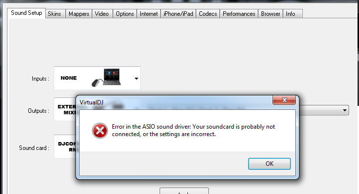

Καλησπερα στην κοινοτητα... Εκανα φορματ αποψε (τι το θελα?) και περναω τους τελευταιους drivers της hercules rmx και την 7,2.
Τιποτα υποπτο και περιεργο κατα την εγκατασταση... οταν ομως παω να κανω sound set up μου βγαζει \"Error in the asio sound driver, your sound card is probably not connected, or the settings are incorrect\".... Να σημειωθει οτι ετσι ακριβως το δουλευα το pc και πριν το φορματ και τετοια θεματα δεν ειχα ποτε! το λειτουργiκο μου win 7

prepei prota na "gyriseis" tin rmx se asio mode apo to utility pou einai kato deksia dipla apo tin ora.
episis koita ta volume apo kei na einai terma giati apo default einai xamilomena

Τα έχω κάνει και τα δυο αυτά αδερφέ. Κάπου αλλού ειναι το θέμα! Ευχαριστώ πολύ πάντως!

tote kane to anapodo, gyrnato se wdm anoikse to vdj kai allakse tis rythmiseis.
to exei auto to "kolima" me tis hercules genikos

Μπα... ουτε αυτο πιανει.... με το που ανοιγει μου γραφει το ιδιο μηνυμα και το γυρναει παλι σε wdm. και να το ανοιξω σε wdm παλι το ιδιο μηνυμα βγαζει.. Μονο τονα ξεκλικαρω το apply eq on external inputs παιζει (οχι asio βεβαια) ... Παντως στο λαπτοπ παιζει μια χαρα και στο pc επισης τοσα χρονια που εχω την rmx δεν μου χε ξανατυχει κατι παρομοιο.... Μηπως θελει τιποτα επιπροσθετο τυπου direct x (Λεω τωρα!)
Και να σκεφτεις οτι ξαναεκανα φορματ απο την αρχη μηπως και ειχε γινει καμια μλκ.... Τι να πω...

epidi mou exei tyxei kai mena auto, apla paikse kai tis epiloges kai anoikse klise to vdj.
Otan to apply eq einai energopoihmeno auto energopoiei ton asio driver, allios douleuei me wdm.
Ara yparxei problima me ton asio driver kai to exo ksanadei, malista to exo anaferei kai stin hercules o idios.
Auto pou me problimatizei einai oti les pos egkatestises apeutheias tous teleutaious drivers, eno stis periptoseis -liges- pou to eida o xristis eixe enan paliotero driver kai ekane update.
To problima lynotan panta me format kai egkatastasi ton drivers apeutheias xoris update.
Mipos kaneis to idio egkatastasi palioterou driver kai meta update ?

οχι... φορματ ... ενημερωσεις των win 7 , εγκατασταση 2012-hdjs-3 (latest drivers hercules) και vdj 7.2 ....Tipota allo!!!!!

apopsis nomizo oti dialegeis to dyskolo dromo.
mou fainontai yperbolika auta to na exei problima o asio driver, format ktl.
epidi exo empiria me tis hercules kai exo setarei para polles konsoles filon, panta ebriska ti lysi se auto to problima xoris format ktl
opos sto dimitri me merika kliks (espasa rekor simera, prepei na ekana 20-30sec) :)
trone skaloma oi drivers me to vdj kai prepei na ksediloseis entelos ti hercules kai meta pali apo tin arxi ;)
so simple

einai poly aplo.
1) diloneis tin rmx se wdm mode
2) anoigeis to vdj, diloneis os karta ixou tin onboard pou exei kai to klineis
3) anoigeis ksana to vdj gia deis oti ola einai ok kai de bgazei to minima exontas balei tin onboard kai to klineis.
4) diloneis tin rmx se asio mode
5) anoigeis to vdj kai diloneis os karta ixou to asio kai apo dipla epilegeis tin rmx
so simple
an sou ksanatuxei dokimase to
so simple

Exw tin entypwsi pws exei na kanei me to poia karta exoun ta Windows ws default. An den kanw lathos DEN prepei na einai i hercules.

Μπαααα..... εγω δεν εχω ποτε τη hercules προεπιλεγμενη και παρολαυτα μου το εκανε... Και βασικα μου το κανει ακομα... Καθε φορα που το ανοιγω ακολουθω τα βηματα του aledjo... Φυσικα και δεν ειναι λυση αυτη,ελπιζω να βρεθει κατι συντομα
Παρεπιπτωντως δεν φταιει η κονσολιτσα γιατι οπου αλλου την βαζω παιζει κανονικα.

Exw tin entypwsi pws i proseggisi sto provlima sou einai lanthasmeni. Ti ennow.
Me vasi ta legomena apo to support tis Hercules pou exoun graftei sta forums tou VirtualDJ, DEN prpei na allazeis to WDM aki to ASIO apo to Hercules Control Panel. Malista to swsto einai toulaxiston tin prwti fora pou trexeis to VirtualDJ na to afiseis sto WDM (pou einai kai to default nomizw)
Otan anoigeis to VirtualDJ sto COnfig->Sound setup kai epilekseis RMX san karta ixou, an den kanw lathos prepei na sou dinei mia epilogi .."Aply EQ in Headphones". Auto einai kai ousiastika to ASIO (an to epilekseis).
An sou dinei mynima lathous (Error in ASIo drivers), an epilekseis to Apply Eq in Headphones, tote mallon den exoun katsei swsta oi drivers.
An pas to site tis Hercules (FAQ, supprT), ekei yparxei ena analytiko pdf gia to pws ksepernas auto to provlima, i mallon pws prepei na egkatastiseis swsta tous drivers tis Hercules. An to vrw tha postarw to link.

Aaa kai kati pou thymithika... Dokimase na kaneis deksi klik sto VirtualDJ (eikonidio) kai ..Run as Administrator. An douleuei etsi, tha sou pw ta parakatw vimata.
