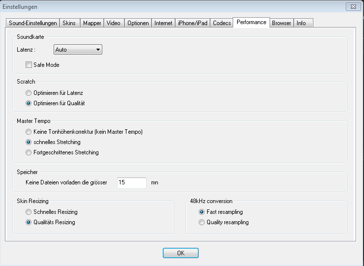

Einstellungen VDJ:
hoffe könnt mir helfen :-)
