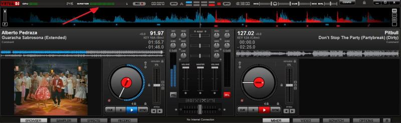

warum hat vdj kein master volume ausgangsanzeige ?

Manche Skins haben eine Master Volume Anzeige, z.Bsp. den Multifunction 6.0.2
Gruss Mike
geposted Sat 01 Dec 12 @ 11:44 am
Ist tatsächlich abhängig vom Skin den Du verwendest.
geposted Sat 01 Dec 12 @ 12:07 pm

Naja ist wohl eher Geschmacksache, da man ja auch an der Hardware sieht, wie der Master eingestellt ist ;)
