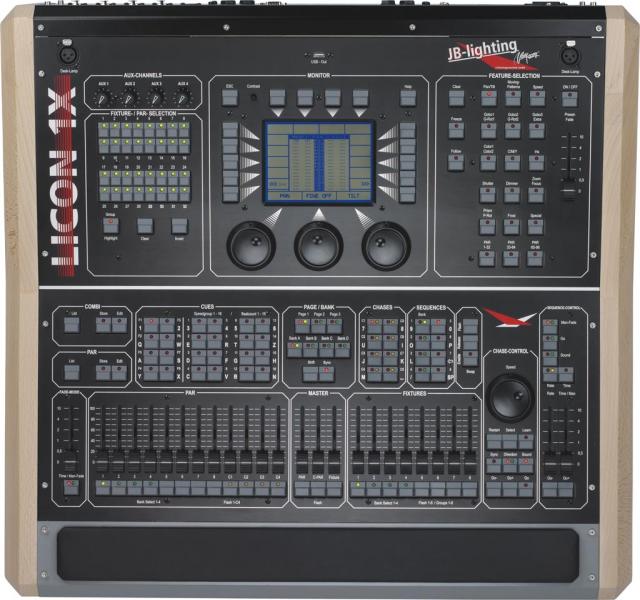

wenn das ne licon 1x oder 1 ist hat das ding n efectgererator der recht leicht zu bedienen ist glaube aber nicht das alles mit einer console gesteuert wird-....
ne licon 1x sieht so aus:
