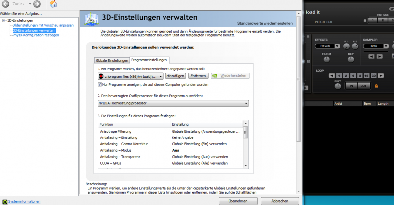

wovon genau? Hab mal die Systemsteuerung der Grafka gescreenshotet

du musst es mit angeschlossenem externen monitor versuchen, so wie es aussieht, nimmt dein rechner immer die intelkarte für die darstellung am screen. erst bei angeschlossenem externen moinitor wird die nvidia verwendet.
