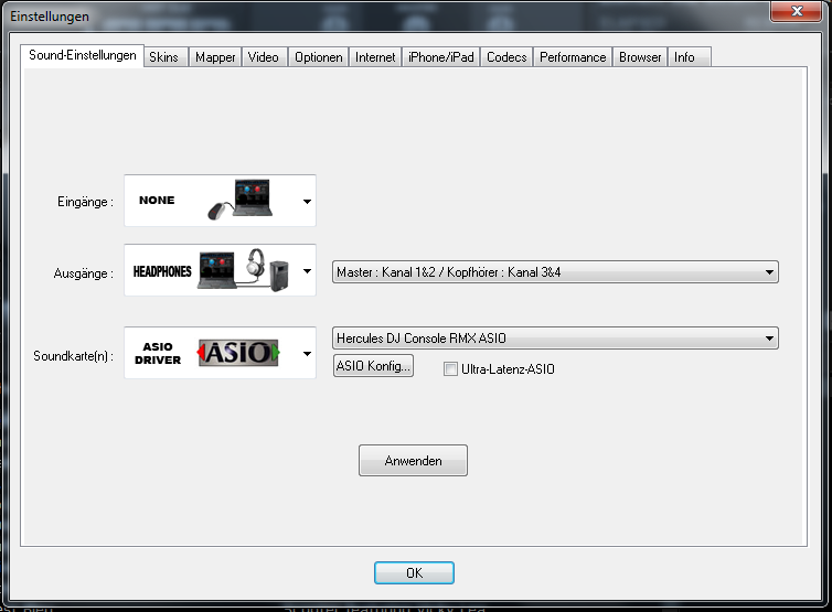

Hallo liebe DJ Gemeinde,
ich weis es ist schon oft darüber geschrieben worden, aber das hier ist mir schleierhaft.
System: Windows 7 mit 64bit
Hercules DJ Console RMX mit Pro Full Version
Alle Treiber auf dem neuesten Stand
Laptop läuft über eine kleine PA ohne Mischpult, also direkt über Laptop, Console, Endstufe, Lautsprecher.
Habe diese Konfiguration seit letzten Freitag so laufen.
Hatte am Anfang auch diverse Probleme mit dem geliebten ASIO-Treiber aber letztlich lief dann doch alles zu
meiner Zufriedenheit.
Nun habe ich Gestern noch ein wenig Musik gehört, alles ordnungsgemäß runter gefahren.
Heute wollte ich für meinen Geburtstag am Samstag noch einige Titel vorbereiten.
Fahre das System hoch..........., FEHLER IM ASIO-TREIBER.

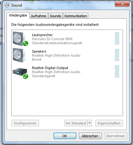

Alles durchgeschaut, die RMX steht auf ASIO, in der Systemsteuerung ist die RMX als Standardkommunikationsgerät
eingestellt. In der Config ist auch ASIO eingestellt.
2012_HDJS_3exe gelöscht, CCleaner laufen lassen, Neustart, 2012_HDJS_3exe wieder installiert, Neustart, selbes Problem.
BITTE, kann mir jemand sagen was hier falsch läuft, vielen Dank im voraus.

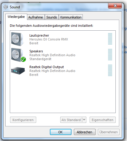

Der "grüne Punkt" bei den Standartlautsprechereinstellungen deiner Konsole in der Win Systemsteuerung sollte meiner Meinung nach weg.
Check das mal...
Check das mal...
geposted Tue 30 Oct 12 @ 1:33 pm
richtig. die rmx darf NICHT die standardSoundkarte sein. nimm bitte deine realtek als Standard. dann sollte der Fehler nicht mehr kommen.
geposted Tue 30 Oct 12 @ 1:43 pm

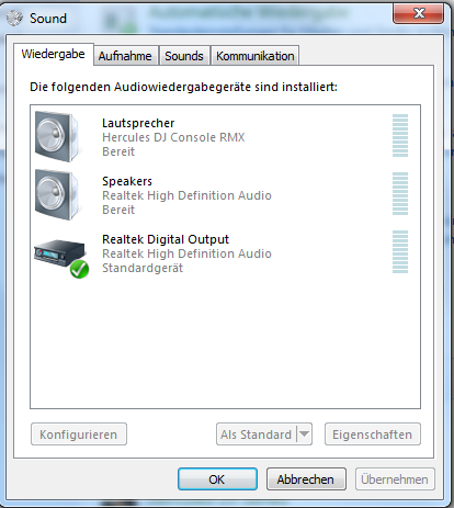

Hallo, und Danke erstmal für die Unterstützung.
habe nunfolgende Einstellung aber das gleiche Problem.
geposted Tue 30 Oct 12 @ 1:58 pm
habs auch so mal Probier, ohne Erfolg.

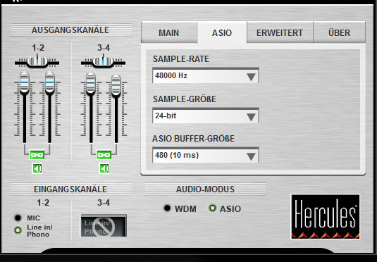

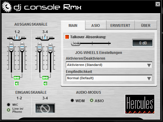

Was steht im Registrierreiter Asio, bei deinem RMX Control Center?
geposted Tue 30 Oct 12 @ 2:03 pm
Das ist diese Einstellung:
geposted Tue 30 Oct 12 @ 2:13 pm

Check mal die Einstellungen jetzt...da die Asio`s/ Frequenz die VDJ unterstützt nur bei 44,1 kHz liegt...
geposted Tue 30 Oct 12 @ 3:34 pm
Also bis jetzt funktioniert die Einstellung mit 48000 Hz.
Mal sehen was der morgige Tag bringt.
Fahre jetzt runter, um 5:30 Uhr ist wecken.
Trotzdem erstmal danke
Gruss
Andreas

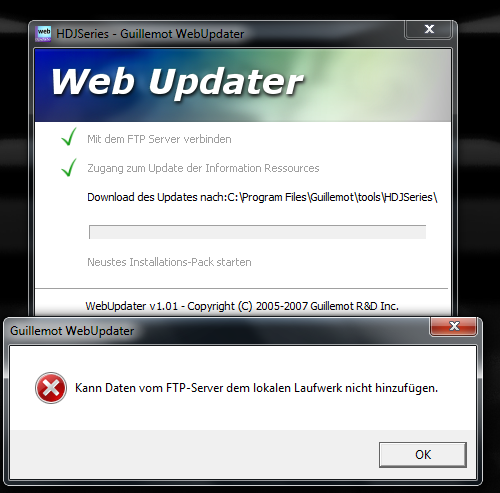

Hallo zusammen,
also, habe die letzten beiden Tage hier unten alles wieder zum laufen gebracht und einige Titel für Samstag in die Playlist geladen um eine Hystorie für selbigen Abend zu haben. Lief am Dienstag und Mittwoch ohne Änderungen des Systems alles Wunderbar.
Jetzt alles hochgefahren und.....FEHLER IM ASIO-SOUNDTREIBER!!!!
Hilfe, was mache ich falsch, anders oder nicht richtig.
Langsamvergeht mir der Spaß.
Gruss
Andreas
P.S.
Wollte neue Updates auf die RMX laden dabei kommt die Info " Kann Daten vom FTP-Server dem lokalen Laufwerk nicht nicht hinzufügen".
Habe es mit ausgeschalteter Fiirewall probiert, geht auch nicht, was nun?????

gegebenenfalls mal als Admin ausführen...
geposted Thu 01 Nov 12 @ 1:40 pm
Was muss ich da wo tun, bitte.
O.K. rechte Maustaste usw., hat auch nicht funktioniert.
geposted Thu 01 Nov 12 @ 1:42 pm
Poste mal den RMX Download Link....
geposted Thu 01 Nov 12 @ 1:52 pm
Meintest Du das hier...??
geposted Thu 01 Nov 12 @ 2:05 pm
Hab mir jetzt von der Hercules Seite diesen Treiber runtergeladen.
Erst alten Treiber in der Systemsteuerung/Programme deinstalliert, CCleaner laufen lassen, Neustart gemacht, neuen Treiber installiert.
