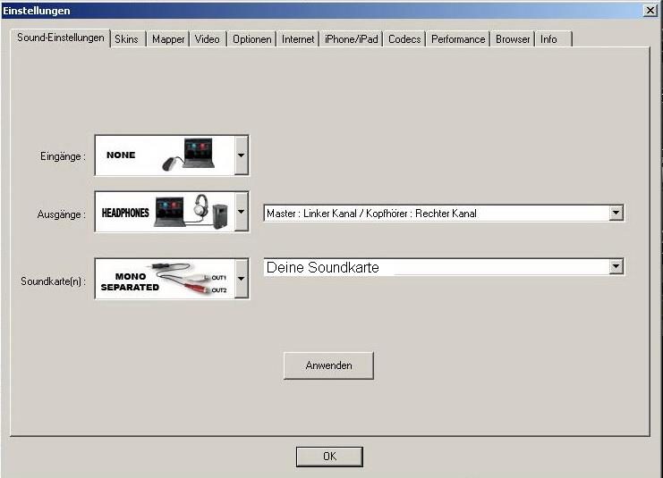

Hast Du versehentlich diese Sound-Einstellungen gewählt? Dann hast Du genau Deinen Effekt (Problem).
Würde ich jetzt mal vermuten . . .
Gruß
DJ-Professor
Gruß
DJ-Professor

Nein Habe es so

ehmm....sorry wenn ichmich da jetzt reinmische, aber was genau funktioniert nicht?
ich habs überflogen und gesehen das du mit der internen sk etwas versuchst, dass geht nicht!
mit der le version funktioniert nur die sk des pioneers und keine andere.
einstellungen:
-none
-headphone
-pioneer (ASIO)
master 1/2 headphone 3/4
apply und gut ist
einstellungen:
-none
-headphone
-pioneer (ASIO)
apply und gut ist
geposted Sun 04 Nov 12 @ 6:07 am
