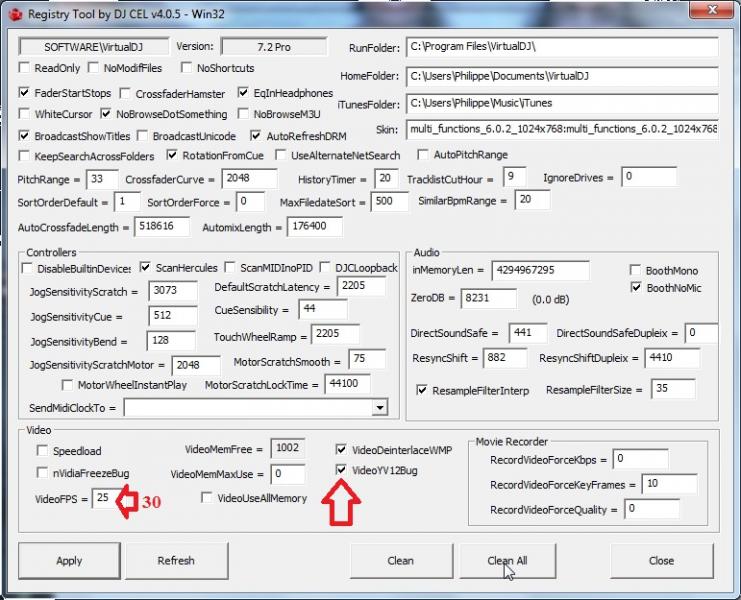

you can try to check (VidéoYV12Bug)
in Tool Registry djcel in the video section
(VidéoYV12Bug)
OR
(VidéoFPS)
(VidéoYV12Bug)
OR
(VidéoFPS)
