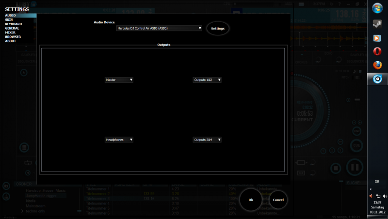

ich besitze seit kurzem ein Hercules DJ Air mit der Software DJuced. Ich habe überall rumgescuht aber anscheinend bin ich der einzigste bei dem dan ganz \\\"einfache\\\" vorhören nicht geht.

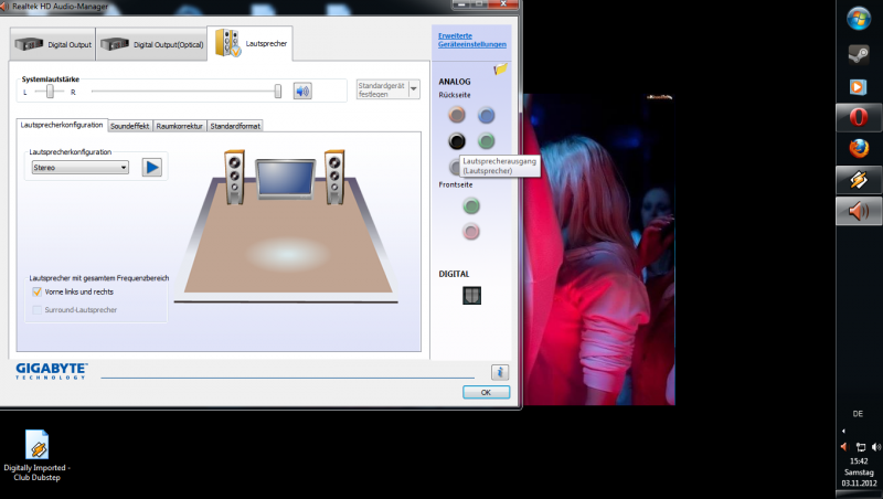

so sehen meine settings aus dennoch höre ich nur die kopfhörer ..... d.h. ich bekomm den sound nicht in die lautsprecher (master) es läuft nur der kopfhörer ich habe alle möglichen variationen ausprobiert aber es will sich nichts tun . meine realtek settings sehen so aus

Dass ich hier falsch bin bin ich mir bewusst, aber wenns ums vorhören geht ist das doch überall das gleiche. Ich kenne nur das Forum hier bei dem ich weis ich bekomme halbwegs gescheite Antworten die mir evt ein bischen weiterhelfen. Dein Tipp Funktioniert gar nicht weil wenn ich unter die DJused settings gehe, kann ich nur einen SK Auswählen.
Ich weis wie du das meinst, aber ich weis nicht wo ich das einstellen soll ? ich finde nirgends den befehl um es auf master und headphones einzustellen!

ich habe auch eine externe soundkarte (usb) aber mit der habe ich es auch nicht hinbekommen.. evt kann mir hier jemand helfen. DankeIn deinem Screeonshot steht die Lautsprecherkonfig. auf Stereo, hast du da schon mal umgestellt auf 7.1 ?

ja, nun geht bei mir das master aber die headphones gehen nicht !

Welche SK ist 7.1 die interne oder die externe..??
geposted Sat 03 Nov 12 @ 12:17 pm
das ist die interne meine kopfhörer habe ich direkt am controller angeschlossen
