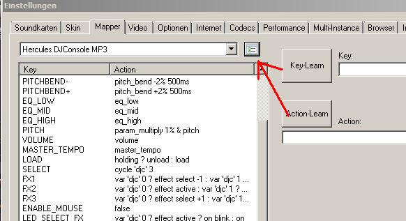

Geh mal bitte in die Config und dort auf den Reiter Mapper.
Klicke diesen Button auf und dann mach den Haken bei "Zeige nur angeschlossene Geräte" raus, sofern gesetzt.
Danach kannst du das Dropdown Feld links neben dem Button aufklicken und schauen ob dort dein Gerät aufgelistet ist.
Wenn nicht, dann wird dein Controller leider noch nicht nativ von VDJ unterstützt.
