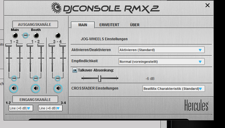

mach mal nen Screenshot davon...
geposted Sun 11 Nov 12 @ 10:40 am
also auf asio stellen kann ich nicht da fehlt bei mir die einstellung unten ist ein screenshot
