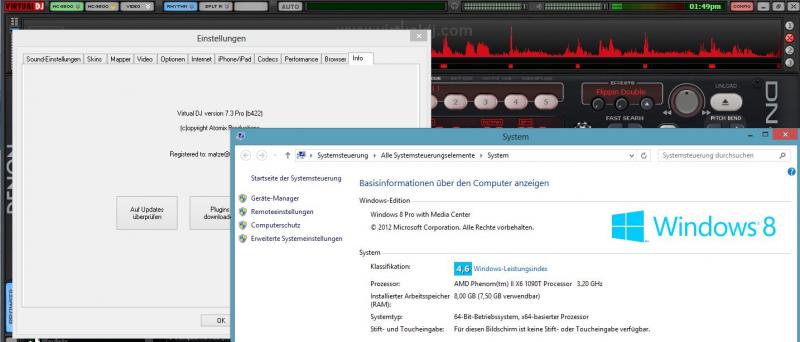

Ich kann dieses Update unter Windows 8 64bit nicht installieren. Der Installer wird ausgeführt und dann kommt keinerlei Reaktion mehr. In der Taskliste steht die msiexec.exe das war es.
Installiert ist VDJ PRo 7.2
geposted Mon 12 Nov 12 @ 5:33 am
Ich hatte es gestern unter Win 8 64 bit getestet.. Heute unter 32 Bit..... immer mit frischen System...Weils halt Lappy ist.
Versuche mal die alte zu Deinstallieren und mit dem Reg. Tool ggfs. mal resetten.
Database vorher sichern ;)
und dann die Neue Version drauf,
LG
Thomas

Hat nix gebracht. Installer nicht ausführbar. Ich hatte ein migriertes System von 7 nach 8. Jetzt habe ich ein 8 ohne VDJ ;)

Windows ® Installer. V 5.0.9200.16384
Dieser Installer ist aktuell von MS installiert. Damit geht es nicht.
Die anderen 4.5. sind für XP Vista und 2003 Server.
geposted Mon 12 Nov 12 @ 6:42 am
jakovski wrote :
Hast Du die UAC abgeschaltet ?
UAC steht auf vorletzter Stufe. Nur benachrichtigen wenn von Apps Änderungen am Computer vorgenommen werden(Standard).
Also nicht abgeschaltet.
geposted Mon 12 Nov 12 @ 6:43 am
LÖSUNG:
die UAC auf die höchste Stufe stellen. In folgenden Situationen immer benachrichtigen!
Auf das INSTALL File mit der rechten Maustaste gehen und dort INSTALLIEREN klicken.
Dann gehts!! :)
Windows 8 64 Bit. BEST ;)
Dann gehts!! :)
geposted Mon 12 Nov 12 @ 6:47 am
