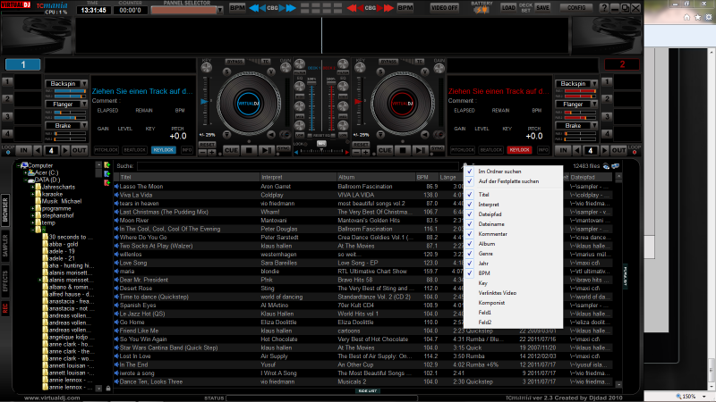

Klicke ich aber mit der rechten Maustaste auf den Hauptordner, wähle \"alles Anzeige\" kommt nach einem kurzen \"recursing\" die richtige Anzeige.
geposted Wed 14 Nov 12 @ 6:33 am

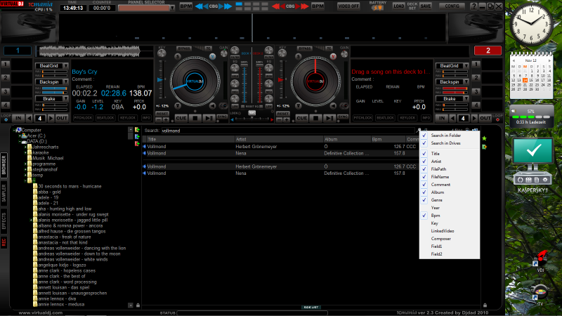

Anzeige über den Hauptordner, nicht Filter. Suche auf Festplatte und in Ordner gesetzt:
Nehme ich jetzt einen der beiden Suchorte weg (festplatte, oder Ordner) verschwindet der Trennstrich und die Einträge stehen nur 1x da.

Das ist schon richtig.
In den eigenen Dateien wird eine "VirtualDJ Database v6.xml" angelegt. Ebenso auf der Musikplatte. Aber in BEIDEN sind die Einträge aus der Musikdatenbank vorhanden, was dann vermutlich zur doppelten Anzeige führt.
BZW warum nutzt VDJ beide Dateien gleichzeitig? Ich habe auf C keine Titel abgespeichert.
Beide Dateien sind übrigens auch gleichzeitig von VDJ geöffnet wenn das Programm läuft.
