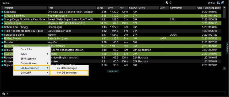

Noch ne Frage: konnte man schon immer nur EINEN EINZELNEN Titel per rechter Maustaste aus der Datenbank entfernen?
Ich wollte gestern mehrere markierte Titel gleichzeitig entfernen, aber der Menüpunkt wird mir nicht angezeigt wenn mehr als ein Titel markiert ist?!

Geht auch mit Rechtsclick von mehreren Titeln gleichzeitig entfernen aus der DB.
Auf DB durchsuchen --> von DB entfernen
Gruss Mike

Autsch, danke. Wer richtig sucht findet auch richtig was.
