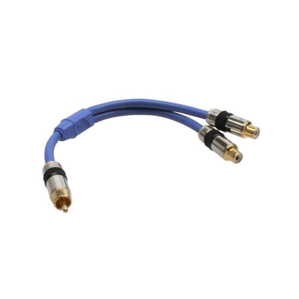

Mach es folgendermaßen:
besorge dir 2 Y-Kabel Chinch...
und geh mit einem Stereo-Paar in Dein JBL System und mit dem anderen Paar in den Line-in des Magnat Subs...die Anschlüsse (4) sind nur für die Hochpegeleingänge der passenden Satelliten gedacht. Da der Sub aktiv ist ( Bedienungsanleitung S. 4) benötigt er so wie Du Ihn betreiben willst nur das LineIn Signal. Somit musst Du dich auch nicht um Impedanzen und sonstigen Kram kümmern...;-)
