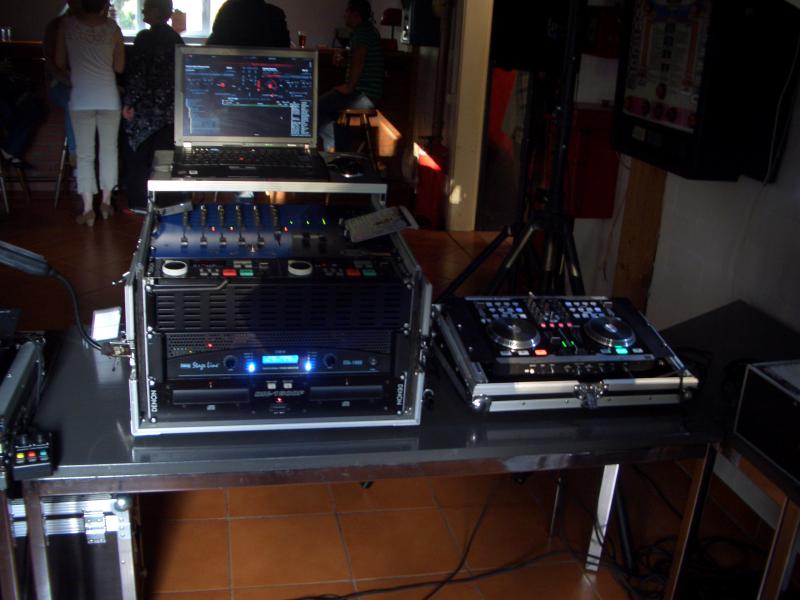

Ich habe ab und an je nach Auftrag den Denon DN 1800 F Doppel-CD-Player an meine AA VMS 2 angeschlossen,und kann dann per Quellenwahl aussuchen ob ich mit den Doppel CD-Player mixe oder aber mit der VDJ 7 LE VMS2 Software + MP3`s + Notebook nutze.
Meistens mache ich es aber so wenn ich als Mobiler DJ unterwegs bin:
Eso Pro Mixer
Kanal 1+2 = Line1/2 Denon DN 1800 F Doppel-CD Player sowie Mikrofon 1+2
Kanal 3+4 = VDJ Pro Basic + Reloop Play Soundkarte bei Maussteuerung/+Tastatur (bzw. AA VMS 2 mit VDJ LE VMS 2)
Kanal 5 = Denon M 2000 R Minidisc Player/Recorder
Kanal 6 = Jingleplayer
Als Tonquellen habe ich immer CD - MP3 und MiniDisc mit sowie ab und an mal noch die Vinylsammlung wenn gewünscht
Bin bis jetzt immer sehr gut klargekommen
mfg,Dirk
