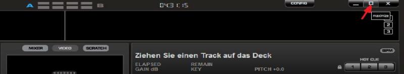

Hallo zusammen,
Mein Virtual Dj benötigt das komplette Desktop.
Ich würde die Titelseite gerne verkleinern, so das ich auf der rechten seite meines Lapys noch ein paar Zentimeter für andere Nutzung frei habe.
Geht das ???
Ich habe die Proversion extra gekauft weil mir gesagt wurde damit würde es gehen.
Ober rechts habe ich zwar das "Maximieren" Feld, damit kann ich die Ansicht aber nur verschieben und nicht verkleinern.
Biiiiittttteeeee gibt es Hilfe
Vielen Dank

Mit dem Maximieren Button muss das aber funktionieren. Also nicht im Fullscreen Modus, sondern im Fenster Modus, kannst du dir das Skin so aufziehen wie du es brauchst...

dafür brauchst du den Skin resizer der unter tools im Download steht.
alternativ kannst du aber auch einen Skin auswählen der unter der Bildschirm auflösung deines Notebook liegt.
du musst dann nur darauf achten das du nicht den auto zoom eingestellt hast
lg dj-agua
lg dj-agua

Der meint wohl Maximize oder den Vollbildmodus, dieser sollte nicht angeclickt sein. Sonst wird der Skin immer im Vollbild angezeigt.
