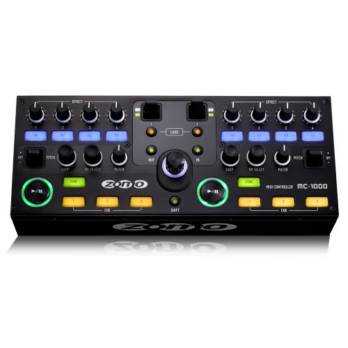

Da kann ich dir mal den Zomo MC-1000 empfehlen... super Controller incl. 4 Kanal Soundkarte.

Danke xgiorgio,
genau so ein Teil habe ich gesucht. :-)
Der passt perfekt unter meinen 12" Mixer.
Jetzt muß ich nur Frau Finanzminister davon überzeugen das noch 200,- im Weihnachtsbudget sind ;-)
