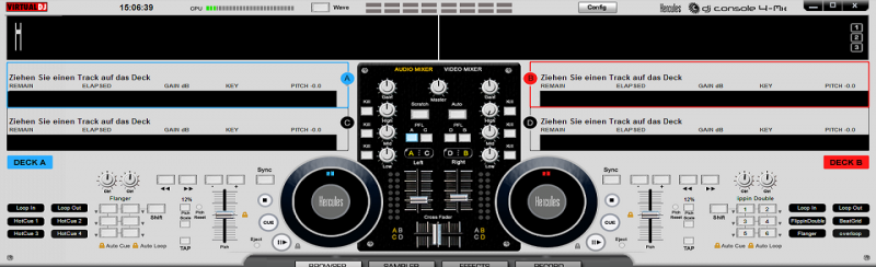

habe eine 4-Mx Hercules DJ-Console über VirtualDJ laufen.
Am PC funktioniert alles einwandfrei.
Habe nun das Ganze noch auf meinem Laptop installiert, da ich mit dem PC nur daheim arbeiten kann.
Nun hat das linke Deck bei den Tasten für die Effekte keine Zahlen mehr, ebenso lassen sich mit der Maus im Programm keine Effekte ändern (auf dem PC funktioniert dies einwandfrei).
Habe das Ganze schon neu installiert, doch das Problem ist geblieben.
Was kann die Ursache sein dafür, jemand eine Ahnung, wie das Problem behoben werden kann?

Hier noch das Ganze verbildlicht, wie zu sehen funktioniert rechts alles einwandfrei im Gegensatz zu dem linken Deck.

Ebenfalls komisch ist, dass die linke Deckhälfte bei den Buchstaben für die Decks A und C manchmal nur zur Hälfte farbig ist, wenn ich aber kurz von Deck A zu C und wieder zu Deck A gehe, es wieder voll farbig ausgefüllt ist (der Buchstabe)
Ist echt blöd, weil ich so keine Effekte umstellen kann und es nicht 'synchron' läuft (Programm - DJ-Pult)
Aber nur links, und wie gesagt, auf dem PC ist alles einwandfrei.

Habe nun die Auflösung von 1600 x 900 auf 1280 x 720, nun funktionierts, auch wenn am Anfang die Warnung kam, Achtung: der Skin hat eine höhere Auflösung als der Bildschirm und auch wenn jetzt der Rest ziemlich verpixelt ist, muss ich dann halt ändern wenn ich aus VirtualDJ raus gehe.
Trotzdem sehr komisch, aber danke für die Hilfe, hoffe es funktioniert jetzt.
