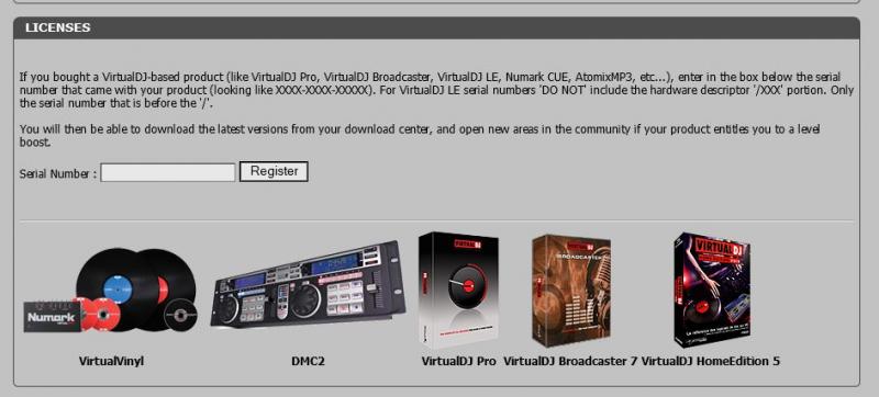

Danke Danke =) . Mal was anderes wie bekomme ich eigentlich den DDJ Ergo Controller hier im Forum unter meinen Avatar . Ich meine das Symbol von dem Controller wie es andere von ihren Controllern haben .
geposted Sat 08 Dec 12 @ 9:37 am
Nur wenn da ne VDJ Version bei war...
Dann gibst einfach nochmal die Serial von der LE ein in deinem Profil.
LG
Thomas
LG
Thomas
geposted Sat 08 Dec 12 @ 9:43 am
