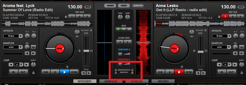

le beat lock est acitivé pour le désactiver clique (dans la skin normale) sur scratch (là ou tu as mixer/vidéo/scratch) et tu verra que un des cadenas est jaune, tu cliques dessus, il devient gris , et voila!
photo : https://virtualdj.com/image/12500/95451/xxx2.png
geposted Fri 28 Dec 12 @ 12:56 pm

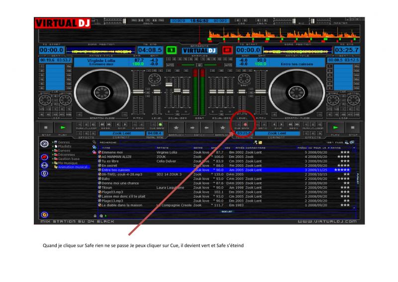

En effet sa fonctionne bien avec ta skin.
mais j\'ai l\'habitude d\'en utiliser une autre MIX STATION SV 04 Black et là ta manip ne marche pas
geposted Mon 31 Dec 12 @ 9:22 am
essaye de mettre la skin par défaut de VDJ, tu décoche le cadenas, et puis tu remet ta skin
geposted Tue 01 Jan 13 @ 2:51 pm
