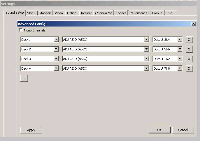

Solltest Du das Original SKin der VMS ( Deckfolge 3-1-2-4) benutzen, so stelle bitte bei der Soundconfig auf advanced und benutze dann dieses Routing:
Die Deckschalter vorne an der VMS sollten alle auf USB stehen wenn du komplett alle 4 Decks der VMS über VDJ steuern willst. SK Schalter auf 8out Assingregler auf CF A Ch2 CF B CH3....Asiotreiber und Treiber der VMS natürlich vorher installieren...;-) Als Standartwiedergabergerät in der Win Systemsteuerung sollte NICHT die VMS sonder die Standart SK deines PC`s stehen.

Wow - das ging schnell - vielen Dank!!Hab die Settings jetzt hinbekommen!

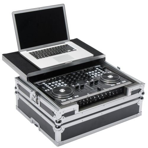

Ich bekomme bei einem Gig relativ viele Musikwünsche (die ich auch erfülle und deshalb in meiner
Datenbank suchen muss). Da ich zum Suchen die Tastatur des Notebooks brauche, wird das ein Platzproblem.
Soll ich einen Laptopständer über die Konsole geben - wird dann aber meiner Meinung nach der Blick und Bedienfreiheit
zum oberen Teil der Konsole eingeschränkt.... oder wie löst ihr diese Aufgabe?

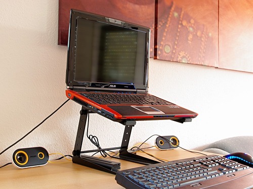

Für die Laptopgeschichte gibt es mehrere Variationen wie z.B.
oder
greetz
rob

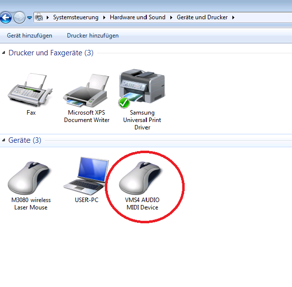

Für das Touchpad und die beiden LOAD Sensoren gibt es keine Befehle, da sie vom OS normalerweise als Mouse Device erkannt werden.
Check das mal bei dir in der Systemsteuerung unter Systemsteuerung/ Hardware und Sound/ Geräte und Drucker....
da sollte folgendes stehen...
