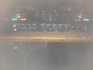

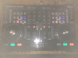

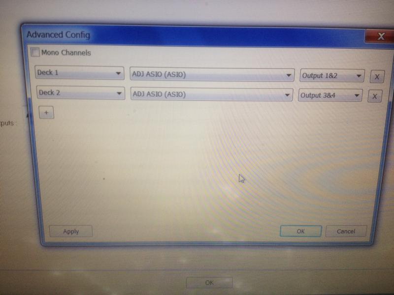

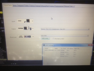

er scheelt van alles. De gain knoppen werken niet, als ik een nummer laad op bv deck 3 springt deze niet automatisch naar koptelefoon. Ik denk dat het merendeel ligt aan de mappings. Ik heb al vele mappings gedownload, ook van virtual dj zelf, maar niks helpt.
Momenteel probeer ik met 2 decks te spelen.
Ch1 en 4 staan op analoog, 2 en 3 op usb.
Assign A en B staan op off
Cue mix werkt ook niet zoals het hoort, hoe moet deze staan?.JPG)

Hoi, Jan,
de foto's zijn helaas nogal onduidelijk. Als je foto's post, maak ze dan 800 x 600 groot, dan blijven de details zichtbaar....
1 Dingetje zag ik wel: Je audio-setup klopt niet. Je hebt nu Headphones geselecteerd staan maar dat moet External Mixer zijn. In detail staat >hier< lezen hoe de VMS moet worden ingesteld in zowel 2 als 4-decks mode.
