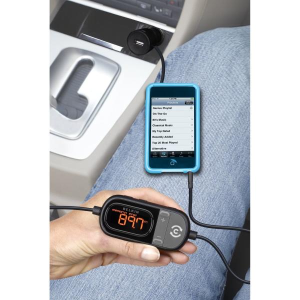

Wahrscheinlich wurde ein sogenannter FM Transmitter verwendet.
Belkin baut z. B. sowas. Klinkenstecker in die Tonquelle, FM Frequenz am Gerät + am Radio einstellen und ab gehts...;-))

Das ist ganz einfach. Du hast an diesen Transmittern ein bestimmtest FM Frequenzband zur Verfügung. Dieses stellst Du am Transmitter ein, und dieser sendet denn auf der eingestellten Frequenz das Audiosingal, dass über den Klinkenstecker eingespeisst wird. Danach stellst Du die gleiche Frequenz an deinem Autoradio ein und empfängst das Singal des Transmitters....

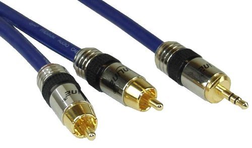

ich müsste jetzt schauen wie ich am besten den transmitter an meiner console anschliessen kann
hab einmal cinch und dann klinke aber ja jeweils 2 stecker für link und rechts. benutze die terminal mix 2 für kleinere auftritte oder fürs mitnehmen ^^
gibt es so kabel dabei oder müsste man bestimmte kaufen die dann z.b. von klinke oder cinch dann am anderen ende ein ausgang haben
für den transmitter ?

Du benötigst diesen Kabeltyp...Chinch Stecker auf Stereoklinke 3,5mm....
http://www.amazon.de/InLine-Cinch-Klinke-Kabel-Stecker/dp/B000PKO64Q/ref=sr_1_5?ie=UTF8&qid=1356004273&sr=8-5
