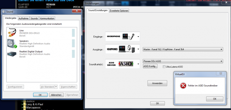

hallo erstmal liebe internet - gemeinde
ich weiß es gibt einen ähnlichen thread schon, nur ist dieser für mich sehr unverständlich, da ich kaum
ahnung von computern habe ;-)
also, mein problem:
ich habe mir den pioneer ddj ergo gekauft
habe dann die dazu gelegte version der virtual djs installiert und den controller angeschlossen
dann habe ich alles genau wie in der kurzanleitung beschrieben eingestellt, drücke ich dann auf
anwenden bekomme ich die fehlermeldung ''Fehler im Asio Soundtreiber''
bei dem controller war ein aktueller treiber hinzugelegt den habe ich installliert, trotzdem war das problem nicht gelöst
brauche bitte hilfe
also, mein problem:
brauche bitte hilfe

asio treiber von pioneer installiert?
einstellungen in config/soundkarten?

der treiber von pioneer ist installiert

Hast Du den Controller angesteckt und startest dann die Software oder erst die Soft und dann den Controller ?
Sieht für mich so aus als ob der ASIO Treiber fehlt oder nicht richtig installiert ist.

ich habe beides mal probiert, hat sich trotzdem nichts geändert
wie mach ich das richtig ?
wo bekomm ich den her?

ich habs gedownloadet, programm neu gestartet und es tut sich trotzdem nichts

hast du beides als admin ausgeführt?
geposted Sun 30 Dec 12 @ 8:34 am
ja, das funktioniert aber auch nicht
geposted Sun 30 Dec 12 @ 8:38 am
was hast du für ein system?
geposted Sun 30 Dec 12 @ 8:42 am
windows 7
geposted Sun 30 Dec 12 @ 8:43 am
Hast Du das Firmware update installieren können - oder hat das nicht funktioniert ?
geposted Sun 30 Dec 12 @ 8:45 am
wurde installiert
geposted Sun 30 Dec 12 @ 8:47 am
Irgendwas machst du gehörg falsch .
Ich habe auch den DDJ Ergo und den Fehler bekomme ich nur wenn VDJ starte und ihn nicht eingeschalted habe .
Den DDJ Ergo an den PC stecken reicht nicht , schau mal hinten am DDJ Ergo neben dem USB Eingang ist ein an & aus schalter den musste schon auf an stellen sonst wird das nichts ;) .
Ansonsten mach mal folgendes :
1. steck den Pioneer DDJ Ergo via USB an den PC , brauchst ihn noch nicht anmachen
2. ladt dir das aktuelle Firmware Update von Pioneer , installier es !
3. ladt dir die aktuellen DDJ Ergo Asio Treiber installiere sie
4. Jetzt den DDJ Ergo anmachen ( per Knopf am Controller neben dem USB Kabel Eingang )
5. VDJ anmachen , dann stellste das alles so ein wie oben beschrieben mit dem Bildchen und dann kannste Vollgaß geben

Sagmal hast du den DDJ Ergo überhaupt via USB am PC angeschlossen ?

geht auch nicht
die meldung kommt auch schon wenn der VDJ sie sound engine lädt

Hast Du DirectX 9.xx installiert ???
Muss auf jeden Fall installiert werden - auch wenn DirectX 10 oder 11 installiert sein sollte !

kannst du mir mal einen link schicken ?

Da er Windows 7 hat wird da automatisch mal irgendwann Direct X installiert worden sein . Und ich habe auch Windows 7 und der DDJ Ergo funktioniert ohne das ich seperat DX9 installieren musste .
Beantworte mir mal nen paar fragen bitte ! Ich kann dir mit sicherheit helfen da ich auch den DDJ Ergo habe , ich kann auch nicht nachzuvollziehen wie man sonen simples Teil nicht ans laufen bekommt ....
1. Hast du den DDJ Ergo ASIO Treiber installiert ?
2. Hast du den DDJ Ergo via USB am Rechner ?
3. Hast du den DDJ Ergo überhaupt angeschalted , sprich leuchted der DDJ Ergo ?
geposted Sun 30 Dec 12 @ 2:31 pm
1. ist das der der auf einer cd mitgeliefert worde ?
2. natürlich
3. klaro
