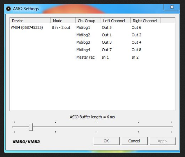

wie sehen deine Asioeinstellungen aus...?
geposted Tue 01 Jan 13 @ 4:35 pm
Deck 1 ADJ ASIO (ASIO) Output 1&2
Deck 2 " " Output 3&4
Deck 3 " " Output 5&6
Deck 4 " " Output 7&8
geposted Tue 01 Jan 13 @ 4:41 pm
Bitte so einstellen....
geposted Tue 01 Jan 13 @ 5:00 pm
nicht vergessen den crossfader in der soft zu deaktivieren! der sound wird in der vms gemischt nicht im rechner und verursacht dadurch ein "mischmasch" beim headphone!

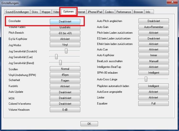

unter config/optionen kannst du den crossfader deaktivieren. so ist er für die software inaktiv und verwirrt die cue einstellungen nicht.
dein crossfader funktioniert analog an der vms und NICHT in dem progi.
das verhalten des crossfaders kannst du mit der crossfader curve einstellen an der vms

ok habe die CF Kurve perfekt für mich eingestellt. danke schonmal.
in meinem config. steht
CROSSFADER fake_crossfader & video_crossfader
wie soll ich ihn deaktivieren ?
geposted Wed 02 Jan 13 @ 9:36 am
Hier kannst du den Crossfader deaktivieren
Gruss Mike
Gruss Mike
geposted Wed 02 Jan 13 @ 9:41 am
kann er das überhaupt bei einer LE ? *vorsichtignachfrag*
geposted Wed 02 Jan 13 @ 9:44 am
OK. mein crossfader ist deaktiviert, bewegt sich in der software aber noch mit. sollte das jetzt so sein oder nicht ?
