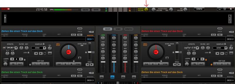

Hallo zusammen,
kurze Frage zum Mapping im Pre EQ Modus.
Alle Deck Fader sind mit Fake Befehlen gemappt.
Deck Gain ist nicht gemappt da ansonsten eine Verdoppelung des Gains durch Controller und VDJ Software stattfindet. Richtig oder?
Master Volume hatte ich gemappt. Ungefähr so: Master > master_volume
Soll man das überhaupt machen oder findet hier ebenfalls eine Verdoppelung des Signals statt?
Ich hatte das Master Mapping auch mal raus aber jedesmal wenn ich VDJ neu starte steht der Master Volume Regler auf Vollgas. siehe Bild.
Ich muss ihn dann immer mit der Maus wieder auf 12 Uhr bekommen, da es ansonsten \"zu laut\" ist.
Was mache ich hier falsch bzw. wie wird hier korrekt gemappt?
Hoffe ihr könnt mir bei meinen 2 Problemen weiterhelfen.
Danke und Gruß
Sascha

Trag Dir im Mapping eine Action für ONINT ein - sowas wie master_volume 50%
Der Denon sendet beim Einschalten leider keinen Status. Manche Controller schicken beim anschalten einmal die akt. Position aller Regler an die Software - manche leider nicht.

Hallo Sascha,
soviel ich weiss gibt es für Gain + Master Volume keine Fake Befehle. Ist auch nicht wirklich nötig, da du ja die Einstellungen dirket auf deinem Controller siehst.
Die VMS sendet leider keine Status beim Einschalten. Das gleiche Problem mit der Lautstärke beim hatte ich auch. Hab mir für die Linefader einen entsprechenden Befehl gemapped, dass die beim Einschalten auf max. 10 oder 20% stehen, da ich mir nicht sicher bin, ob die Gains bzw. Master Volume überhaupt gemapped werden können. Hab den Befehl leider nicht im Kopf, kann ihn dir aber bei Bedarf heut abend wenn ich an mein Mapping rankomm, ja durchgeben.

Komisch, bei mir merkt sich der Regler die letzte Einstellung!
Was ist denn zwischen uns anders?
Klaus
Klaus
geposted Tue 08 Jan 13 @ 4:05 am
Die VMS4.1 merkt sich die Stellung von den Linefaders, Pitch usw.?
Normalerweise musste ich (allerdings VMS4) auch die Fader und Regler betätigen, damit sie mal mit der Software synchron laufen.
geposted Tue 08 Jan 13 @ 4:25 am
Na daschamann komisch.....,
hab gerade mal alles "angeworfen" um zu überprüfen was ich da von mir gebe und dabei folgendes festgestellt:
VDJ reagiert auf "Kaltstart" und "Warmstart" unterschiedlich.
Wenn ich zuerst den Controller, dann den PC und als letztes VDJ einschalte übernimmt VDJ teilweise die Reglerstellungen. (MASTER VOLUME, LF 1-4 und CF übernommen, HIGH,MID und LOW alle mittig=nicht übernommen)
Wenn ich jetzt VDJ beende (VMS bleibt unberührt)und anschließend wieder neu starte sieht's anders aus:
MASTER VOLUME: Anschlag rechts=voll aufgedreht, LF alle oben, CF und HIGH,MID,LOW alle mittig.
Ist das bei euch auch so?
Klaus

da die geräte keine positions signale senden beim start, kann auch nichts angezeigt werden siehe beitrag von Heiko
zudem was ist daran soooo schlimm, kurz mal die hebel etwas zu bewegen bevor man auflegt? ich mach das immer bei jedem controller damit ich auch sicher sein kann das alles funktioniert

1+
Das kurze Antesten des Controller nach dem Start von VDj ist für mich mittlerweile auch zu einer Standartprozedur geworden. LF und CF kurz hoch und dann auf null bzw. auf Mittelstellung bringen, die Bweegungen im Skin kur Checken...passt. Das anfängliche Mapping der LF auf 20% hab ich zwar noch drin, bräuchte es aber Mittlerweile wg o.g Prozedur nicht mehr.
greetz
rob

Hallo zusammen,
natürlich bewege ich alle Fader und den Master bevor ich starte. :-)
Es doch nur ne grundsätzliche Frage gewesen ob es was gibt damit er nach dem Einschalten auf 12 Uhr steht.
Ausserdem ist eine Frage noch offen > Master Volume Mappen oder nicht?
Gibt es beim Mappen wie oben beschrieben auch eine Verdoppelung wie beim Deck Gain oder nicht?
Möchte meine PA auf gar keinen Fall schrotten nur weil ich einen dummen Fehler im Mapping habe.

Wie gesagt...ich werde das heute abend mal versuchen, aber ich glaube Volume und Gain sollte man nicht mappen, da es eventuell zu bösen Verzerrungen kommen kann. Ich meine Braenzu hatte mal diesbezüglich was geschrieben. Solltes du das "Safety Mapping" für die LF benötigen gib Bescheid...

Also ich habe die Linefader und EQs auch als fake gemappt. Somit muss ich nicht erst mal an der VMS rumfummeln um sicherzustellen, dass die Lautstärke passt.
Der Master und der Gain sind bei mir gar nicht gemappt. Somit geht alles über die VMS.
